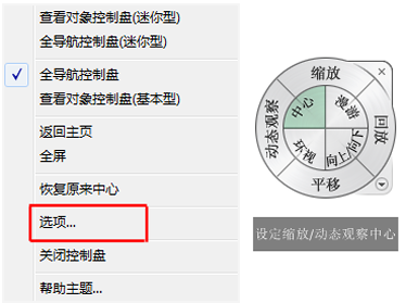

要访问此对话框,请确保有处于活动状态的 SteeringWheel,然后右键单击鼠标并向下滚动至“选项”。
