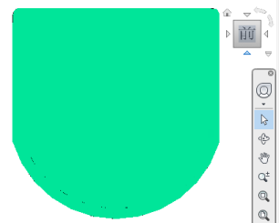

确定零件取向
运行分析前,需要在模具中对模型进行正确取向。在确定模具的取向时通常应使模具的型腔侧朝向主流道。
单击
ViewCube
的仰视图。
此刻模型的打开部分朝向主流道,因此需要将模型绕 x 轴旋转 180 度。
单击
(“主页”选项卡
“创建”面板
“几何”
单击
(“几何”选项卡
“布局”面板
“旋转”
)打开
“旋转”
对话框。
单击模型以激活“旋转”对话框。模型将变为粉色,而对话框变为互动状态。
选择“
使用零件中心
两次单击与
X
文本框相关联的
按钮,然后单击“
应用
此刻模型将在模具中得到正确的取向。
