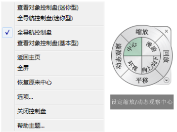

要访问此对话框,请确保有处于活动状态的 SteeringWheel,然后右键单击鼠标查看菜单选项。
查看对象控制盘(迷你型) | 显示迷你型查看对象控制盘。 |
全导航控制盘(迷你型) | 显示迷你型全导航控制盘。 |
全导航控制盘 | 显示大型全导航控制盘。 |
查看对象控制盘(基本型) | 显示大型查看对象控制盘。 |
返回主页 | 转至随模型保存的原始视图。此视图与 ViewCube 工具中的原始视图选项同步。 |
全屏 | 调整当前视图的大小并进行居中以显示所有对象。 |
恢复原来中心 | 将视图的中心点恢复为模型范围。 |
选项 | 显示可调整控制盘首选项的对话框。 |
关闭控制盘 | 关闭控制盘。 |
帮助主题 | 启动在线帮助系统并显示有关控制盘的主题。 |
