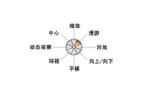

SteeringWheels 也被称为控制盘,是跟随光标的跟踪菜单,您可以从这些菜单中访问不同的 2D 和 3D 导航工具。
通过将多种常用导航工具合并到一个界面中,控制盘可帮助您节省时间。以下图解介绍了各种不同的控制盘:
|  全导航控制盘 |  查看对象控制盘(基本型) |
|  全导航控制盘(迷你型) |  查看对象控制盘(迷你型) |
您可以通过在提供的不同控制盘风格之间进行切换或调整大小和不透明度来控制此控制盘的外观。提供了两种不同风格的控制盘(不包括 2D 导航控制盘):大型和迷你型。
控制盘的尺寸可控制楔形和标签在控制盘上的显示大小;不透明级别可控制模型中的对象在控制盘后面的可见性。
将光标移至控制盘各按钮上方时,会显示按钮的工具提示。工具提示会显示在控制盘的下方,可提示您单击楔形或按钮时将会执行何种操作。
工具光标文本与工具提示相似,会在您使用控制盘的某个导航工具时显示。某个导航工具处于活动状态时,会显示工具消息,用于提供有关使用此工具的基本说明。工具光标文本会在光标的附近显示活动导航工具的名称。禁用工具消息和光标文本只会影响到使用迷你型控制盘或大型全导航控制盘时所显示的消息。
