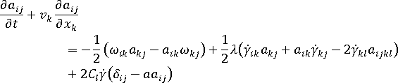

对于浓悬浮液,名为“相互作用系数”的项(或
)已纳入由 Folgar 和 Tucker 提出的纤维取向唯象模型:
项决定着扩散强度项。 我们已经发现通过添加可说明纤维相互作用的旋转扩散项来改善取向预测,因为 Jeffery 的方程本身并没有在质量上给出纤维取向的准确预测。
迄今,Folgar-Tucker 模型一直是浓悬浮液中进行纤维取向建模的最佳选择。该模型的形式已由 Advani 和 Tucker 给出,如下所示:
其中:
对于 3D 取向等于 3,对于平面 (2D) 取向等于 2
表示速度分量
是涡度张量,
是变形速率张量。
是由粒子几何确定的常量
是单位张量
是相互作用系数 来自 Advani 和 Tucker 的纤维取向模型的张量形式目前仍不适合作为第二顺序取向张量的导数,因为它包含第四顺序张量
第四顺序张量的导数包含第六顺序取向张量,以此类推。建立适当导数的唯一方法是按照第二顺序张量估算第四顺序张量。
此近似值称为“闭合近似值”。Advani 和 Tucker 已经测试了多种近似值。然而,近似本身存在的一些错误可能会引入到模拟结果。因此,闭合近似是与此模型关联的最具挑战性的问题。不存在可以使纤维取向模型表达式适合所有取向模型部件的
值。
