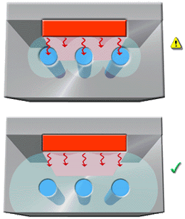

增大冷却管道和模具型腔之间的距离可使型腔表面温度更均匀。
这也将增大注射期间型腔表面的温升。这对于控制零件变形及其机械属性均有积极作用,并能在一定程度上改善模具填充过程。
间距越小,除热速度越快且周期越短,但是生成的型腔表面温度变化可能会导致零件质量问题。常规设计准则是,冷却管道应与型腔保持相当于管道直径 2-2.5 倍长度的距离。下图展示了正确定位的冷却管线可以获得更均衡的模具表面温度。
