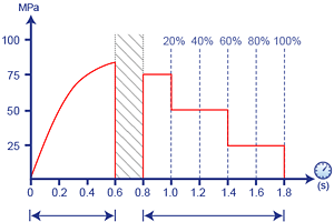

由于气体会取代聚合物的位置,气体前沿和聚合物流动前沿之间的聚合物会减少,因此推动聚合物通过模具从而完成填充所需的气体压力将会随着时间的推移而降低。下图展示的是气体前沿与聚合物流动前沿之间的距离如何随着时间的推移而减少。
可以使用小于聚合物注射压力的压力指定气体注射曲线在短暂延迟后开始。然后,气体压力在剩余的填充阶段和保压阶段持续降低。
下面的图和表显示的是一个相对气体曲线,其中,气体注射通过气体体积控制器指定。该图显示了从填充曲线到气体注射曲线的变化。从聚合物注射结束后到气体注射开始前有 0.2 秒的延迟。图上方显示的是气体注射的持续时间百分比。
(0-0.6 s) 聚合物注射曲线,(0.8-1.8 s) 存在气体体积控制的气体注射曲线
下表中的相对气体注射曲线显示在上图中,始于 0.8 秒,止于 1.8 秒。
