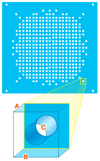

例如,在如下所示的实例中,要计算焊锡阵列中某焊锡周围的表面积,应围绕该焊锡取一个单元格大小:
与此单元格相关的面积有三种:
- 焊锡周围上部区域的面积(不包括焊锡区域)。
- 焊锡周围下部区域的面积(不包括焊锡区域)。
- 焊锡的表面积。 在此例中,形状因子 =
如果单元格(假设单元格为方形)的长度为
,焊锡的直径为
,而型腔厚度(与焊锡高度相同)为
,那么:
