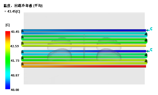

单击“方案任务”列表中的“温度,回路冷却液 (平均)”。
温度的提升最好小于 2-3°C。型芯略大于标准值。

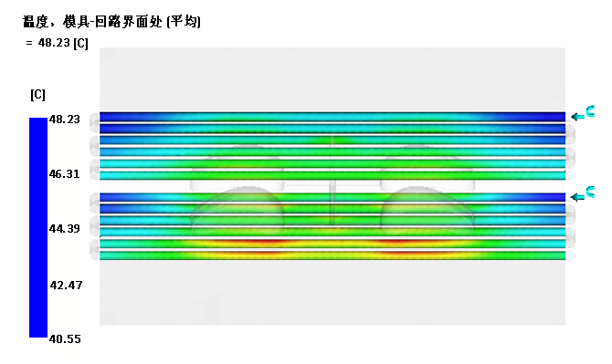

单击“温度,模具-回路界面处 (平均)”。
此结果最好不要比冷却液入口温度高出 5°C。型芯中有些位置会大于此理想值。
