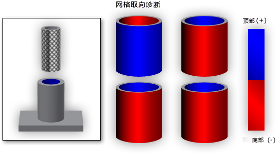

螺纹镶件示例
要使用中性面创建螺纹零件镶件,请执行以下步骤。
选择模型上与镶件相接触的单元(通常为空心定位柱的侧壁)。
创建一个新层并将所选单元指定给它。这样可确保正确选择所有单元。

选择新单元,然后将属性类型更改为“
零件镶件
如果要对镶件进行加热,指定材料(金属或聚合物)、界面传导率和初始温度等必要属性。
指定厚度。
通过单击
“网格”选项卡
“网格诊断”
“取向”
)确保模具镶件和零件取向正确。
注:
网格的取向定义镶件位于零件的哪侧。如果镶件的顶面与零件的顶面接触,则镶件与零件的顶部接触。如果镶件的顶面与单元的底面接触,则镶件位于零件单元的底面。
