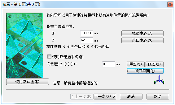

在本任务中,您将使用“流道系统向导”创建一个几何平衡的流道系统。
依次单击。
单击“浇口中心”。
单击“浇口平面”,然后单击“下一步”。

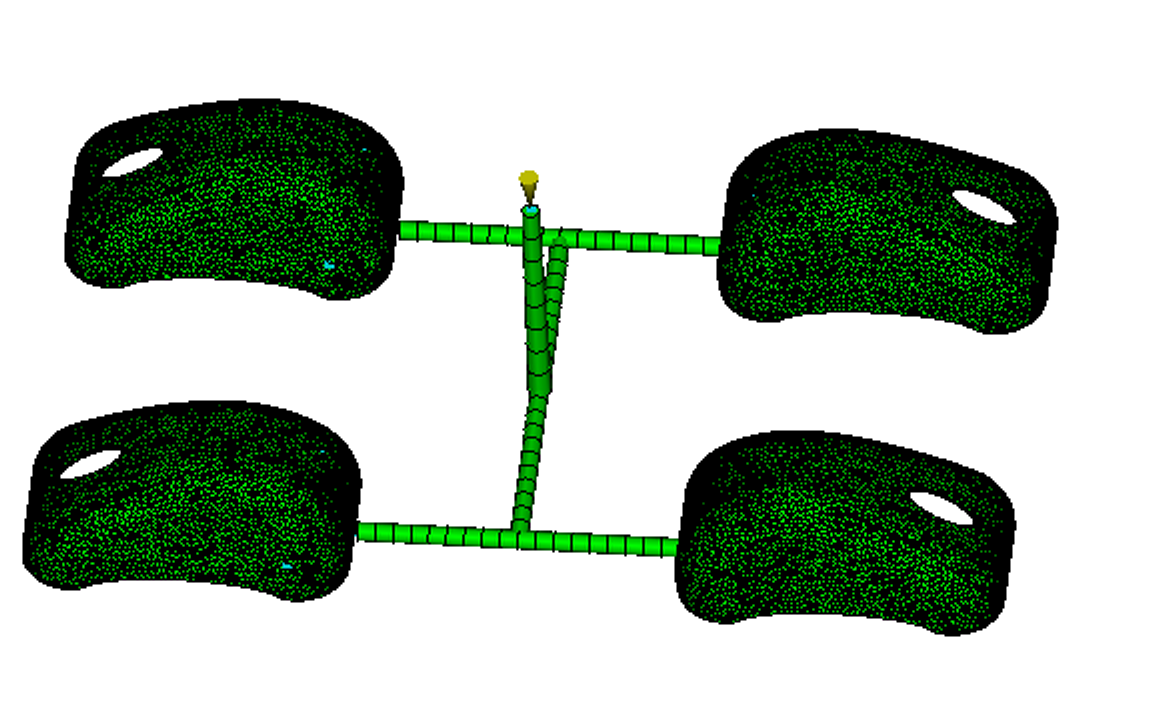

输入 1 mm 作为“长度”,然后单击“完成”。
此时方案类似下图。

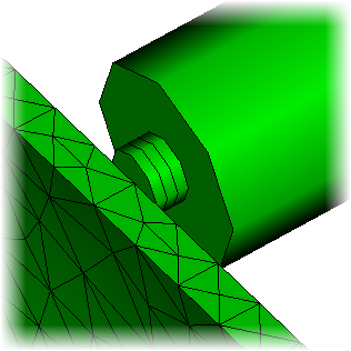

放大其中一个浇口,如图所示。
激活 Synergy 窗口右侧导航栏中的“选择”工具。
选择浇口中的一个单元,如图所示。

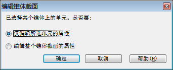

选择“仅编辑所选单元的属性”,然后单击“确定”。
