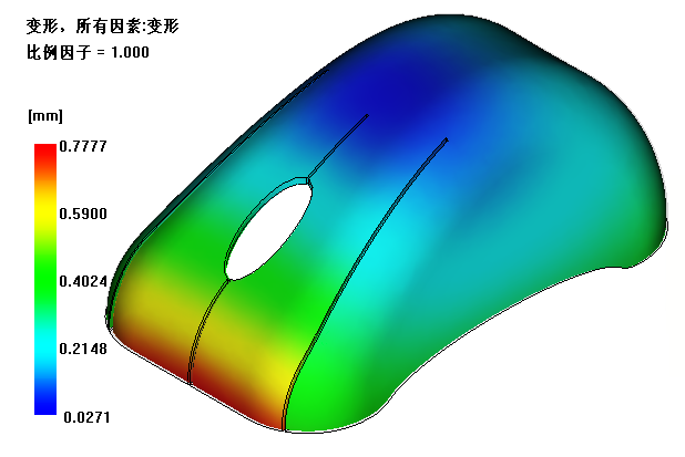

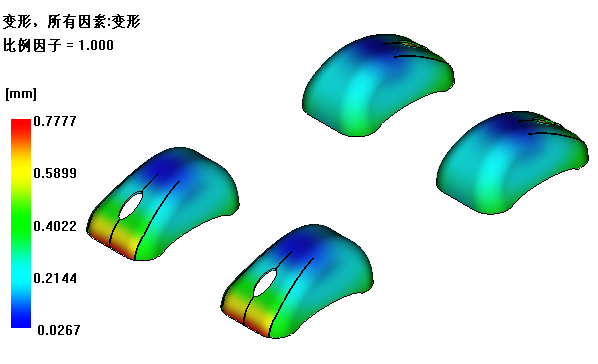

单击“方案任务”列表中的“变形,所有因素:变形”。
此结果显示了所有四个零件的翘曲。翘曲看起来几乎相同。
取消选中“零件”层。
放大其余零件。
两个按钮的变形几乎是零件外侧边缘的两倍。

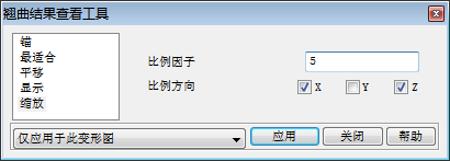

依次单击。

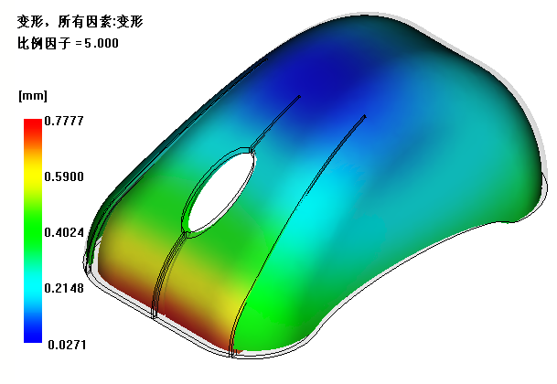

单击“缩放”。
输入 5 作为“比例因子”。
确保仅选中了 X 和 Y 比例方向。
从列表中拾取“应用于此方案中的所有变形图”。
单击“应用”。
单击“关闭”。
此工具可将结果放大 5 倍,以便更轻松地查看变形。
