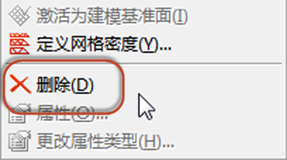

选择所有注射位置,单击鼠标右键,然后选择“删除”。
单击鼠标右键,然后选择“完成注射位置”。确保没有黄色的圆锥体留在零件上。
