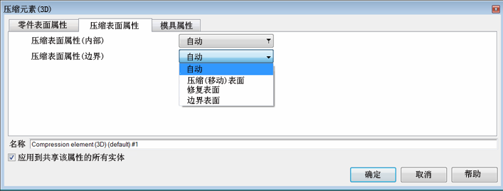

仅明确定义压缩单元 (3D) 对话框中的内部节点
如果仅更改内部设置以反映移动表面选择和固定表面选择,那么两者之间位于边界上的节点 B-G 将由软件自动指定。
明确定义压缩单元 (3D) 对话框中的内部节点和边界节点
如果选择了上方的红色单元,并为内部节点和边界节点指定了压缩(移动)表面属性,那么 A-G 将会具有该属性。
如果选择了上方所有的米色单元,并为内部节点和边界节点同时指定了固定表面属性,那么所有米色节点和节点 B-G 将获得指定的固定表面属性。
由于在指定边界节点中存在冲突,软件现指定了一个优先列表,顺序如下:
“压缩(移动)表面” > “固定表面” > “端面”
