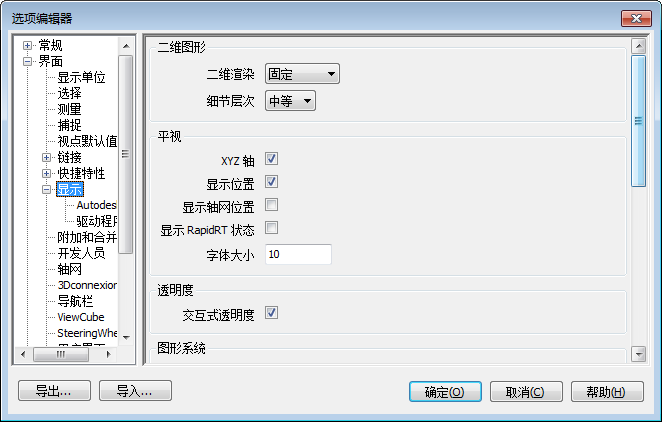

使用选项编辑器更改图形系统的步骤
在选项编辑器中更改图形系统的步骤
  1. 单击应用程序按钮 “选项”
  2. “选项编辑器”中,展开“界面”节点,然后单击“显示”选项。
  3. “图形系统”区域中,清除“自动选择”复选框。“系统”下拉列表框现在处于活动状态。
  4. 使用“系统”下拉列表框选择您希望 Autodesk Navisworks 使用的图形系统。
  5. 单击“确定”。此更改将保存,并会应用到以后的 Autodesk Navisworks 任务中。
