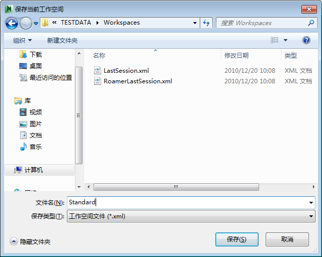

设置设计审阅布局。例如,可以将“特性”窗口和“保存的视点”窗口组合到一起。
单击
“视图”
选项卡
“工作空间”
面板
“保存工作空间”
在“保存当前工作空间”
对话框中,输入新工作空间的名称。此外,您还可以选择现有工作空间的名称,以便用修改后的配置覆盖它。
单击“保存”
