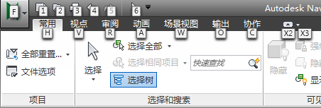

Autodesk Navisworks 提供加速键或按键提示,这使您能够使用键盘(而不是鼠标)与应用程序窗口交互。
按键提示是为应用程序菜单、快速访问工具栏和功能区提供的。您仍可以使用“旧样式”键盘快捷键,如使用 Ctrl+N 打开新文件,以及使用 Ctrl+P 打印当前文件。
要显示按键提示,请按 Alt 键。按键提示(字母或数字)显示在相应的命令或用户界面元素旁边的屏幕上。按显示的加速键可立即调用所需的命令或显示用户界面元素。例如,按 Alt 键,然后按 1 可创建新文件。
要隐藏按键提示,请再次按 Alt 键。
