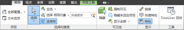

功能区
功能区是显示基于任务的工具和控件的选项板。
功能区被划分为多个选项卡,每个选项卡支持一种特定活动。在每个选项卡内,工具被组合到一起,成为一系列基于任务的面板。
要指定要显示的功能区选项卡和面板,请在功能区上单击鼠标右键,然后在关联菜单上单击或清除选项卡或面板的名称。
可以根据您自己的需要按以下方式自定义功能区:
可以控制功能区在应用程序窗口中占用的空间数量。功能区选项卡右侧有两个按钮,用于选择功能区切换状态和功能区最小化状态。
上下文选项卡
某些选项卡是与上下文有关的。执行某些命令时,将显示一个特别的上下文功能区选项卡,而非工具栏或对话框。例如,只要开始在“场景视图”中选择项目,那么先前隐藏的“项目工具”选项卡就会显示出来。未选中任何项目时,它会再次变为隐藏的。
