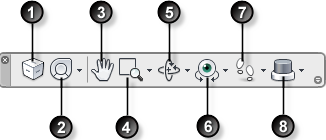

导航栏概述
导航栏是一种用户界面元素,用户可以从中访问通用导航工具和特定于产品的导航工具。
通用导航工具(例如 Autodesk® ViewCube®、3Dconnexion 和 SteeringWheels®)是在许多 Autodesk 产品中都提供的工具。特定于产品的导航工具为该产品所特有。导航栏沿“场景视图”的一侧浮动。
通过单击导航栏中的一个按钮,或从单击分割按钮的较小部分时显示的列表中选择一种工具来启动导航工具。
1. ViewCube指示模型的当前方向,并用于重定向模型的当前视图。单击此按钮将在场景视图中显示 ViewCube(如未显示)。 5. 动态观察工具。用于在视图保持固定时围绕轴心点旋转模型的一组导航工具。
2. SteeringWheels用于在专用导航工具之间快速切换的控制盘集合。 6. 环视工具。用于垂直和水平旋转当前视图的一组导航工具。
3. 平移工具。激活平移工具并平行于屏幕移动视图。 7. 漫游和飞行工具。用于围绕模型移动和控制真实效果设置的一组导航工具。
4. 缩放工具。用于增大或减小模型的当前视图比例的一组导航工具。 8. 3Dconnexion。一组导航工具,用于通过 3Dconnexion 三维鼠标重新确定模型当前视图的方向。
注: 在二维工作空间中,仅二维导航工具(例如二维 SteeringWheels、平移、缩放和二维模式 3Dconnexion 工具)可用。
