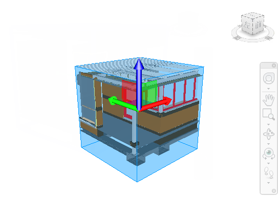

  1. 单击“视点”选项卡 “剖分”面板 “启用剖分”
    Autodesk Navisworks 将打开功能区上的“剖分工具”选项卡,并在“场景视图”中绘制通过模型的剖面。
  2. 单击“剖分工具”选项卡 “模式”面板 “框”
    框现在是以可视方式在屏幕上显示的,默认情况下会启用移动小控件。
  3. 拖动小控件会沿着轴创建模型的剖面框。
