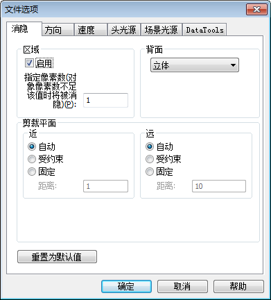

文件选项
对于每个 Autodesk Navisworks 文件(NWF 和 NWD),可以调整模型外观和围绕模型导航的速度。查看选项随 Autodesk Navisworks 文件(NWF 或 NWD)一起存储,并在每次打开这些文件时重新载入。
“文件选项”对话框用于自定义各种文件选项,并可以通过单击“常用”选项卡 “项目”面板 “文件选项” 进行访问。

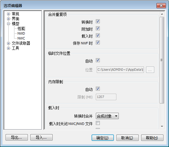

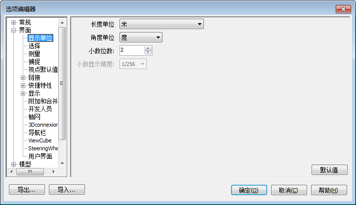

全局选项
另一方面,全局选项是为所有 Autodesk Navisworks 任务设置的。可以通过单击应用程序按钮 “选项”来访问“选项编辑器”,或者可以将其作为单独的应用程序启动。要执行此操作,请单击“开始”“所有程序” “Autodesk ”,然后查找所需的产品和语言,例如 Navisworks Manage 2014[语言] 选项编辑器。选项分组在一起,并在树结构中显示,从而可以更快地查找和更改它们。
可以导出和导入全局选项,从而使项目经理或系统管理员能够快速、轻松地确保所有计算机上的 Autodesk Navisworks 设置均相同。在导出后,根据所需的粒度级别,可以在整个项目站点或在特定的项目组中共享这些设置。要执行此操作,需要设置“项目目录”和“站点目录”。Autodesk Navisworks 将检查本地计算机上的当前用户配置和所有用户配置,然后检查“项目目录”和“站点目录”中的设置。“项目目录”中的文件优先。
配置全局选项时,可以锁定某些选项以防止用户稍后在本地计算机上编辑它们。若要创建锁定的全局选项文件,需要在管理员模式下运行独立的“选项编辑器”。可以通过在命令行键入 "drive:pathname\OptionsEditor.exe" -l 执行此操作。或者,也可以单击“开始” “所有程序” “Autodesk” “[产品名称]”“[语言]”“选项编辑器”(管理员模式)。将打开“选项编辑器”,其中包含锁定设施。单击挂锁图标可锁定相应的选项。完成后,单击“导出”按钮以创建可与其他用户共享的锁定的全局选项文件。
