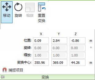

您可以使用“剖分工具”选项卡 “变换”面板中的工具调整剖面或剖面框的位置和大小,以便将审阅集中于模型的特定区域和有限区域。您可以使用“移动”“旋转”“缩放”小控件,或在指定字段中键入数值,以手动执行此操作。
您也可以使用功能区中的“适应选择”选项,根据当前选定的对象快速设置剖面或剖面框的移动限制。若要使用此功能,请在“场景视图”“选择树”中选择所需的对象,然后单击“适应选择” 。根据剖分模式,活动剖面或剖面框将移动到当前选择的边界处。
