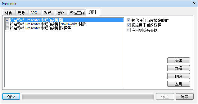

“规则”选项卡
通过“Presenter”窗口的“规则”选项卡,可以根据用户定义的特定条件(而不是通过拖放到单个层、组或组件)将材质应用于模型。例如,可以向所有地板层指定一个称作“地板”的材质,而不必将材质手动拖放到每个地板。每当更新模型时,仅需要重新应用规则,而不是手动将材质再次应用于所有项目。
所有材质都可以保存在 Autodesk Navisworks“选项板”NWP 文件中,这样您就可以为项目设置一次材质的选项板,然后在项目的进展过程中将这些材质重新应用于一个模型,或者重新应用于同一项目中使用相同的图层名、颜色、选择集和/或属性设置的其他模型。
有关详细信息,请参见组织和管理材质
