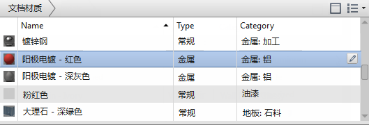

使用“材质”选项卡可以浏览和管理材质。
您可以管理 Autodesk 提供的材质库,也可以为特定项目创建自定义库。使用过滤器按钮可以更改显示的材质、缩略图的大小及显示信息的数量。

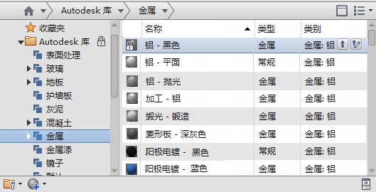

“库”面板
列出材质库中当前可用的类别。选定类别中的材质将显示在右侧。将鼠标悬停在材质样例上方时,用于应用或编辑材质的按钮会变为可用。
显示选项
提供用于过滤和显示材质列表的选项。
- 库(仅“库”面板)
- 显示您指定的库
- 收藏夹。一种特殊的用户库,用于存储用户定义的材质集合。该库不可以重命名。
- 自定义库。由用户创建或导入到当前图形中的自定义库。
