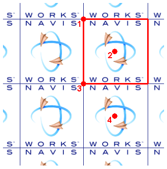

有些着色器被描述为“纹理贴图”。它们定义平坦的二维材质,如墙纸。材质纹理贴图需要使用纹理空间着色器来定义应如何将它们应用于三维对象(即如何将它们用作三维对象的纹理贴图)。包括着色器纹理贴图的材质还可以包括纹理空间着色器。有一种特殊类型的纹理空间着色器,称为布局着色器,它可用于先变换(旋转、拉伸、偏移)二维材质,再将其应用于三维对象。变换围绕原点进行,默认情况下,原点位于图像的左上角(请参阅下图,其中图像内接于红色正方形中,然后将进行重复。默认原点是点 1)。选中“偏移中心”复选框会将原点重新定位到图像的中心(点 2)。最后,在“开发人员”配置中,可以编辑“贴花模式”,选项包括“默认”和“规格化”。选择“规格化”会将原点移动到图像的左下角(如果清除“偏移中心”选项,则为“点 3”)。如果同时选择了“规格化”和“偏移中心”,则会将圆点重新定位在紧邻下方重复图像的中心(点 4)。
