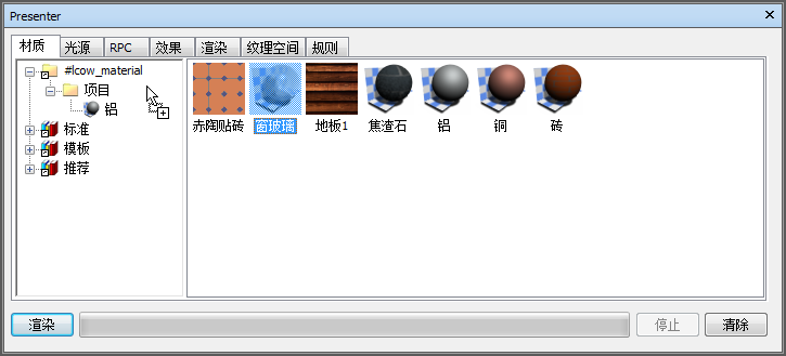

将材质复制到自定义文件夹中
将材质复制到自定义文件夹中的步骤
在“Presenter”
窗口的“材质”
选项卡中,单击右侧窗格中的材质,然后将其拖动到左侧窗格中“我的材质”
文件夹下的所需位置,直到鼠标指针显示小加号。
释放鼠标左键以将该材质放置到该文件夹中。
注:
也可以在左侧窗格中的文件夹之间复制材质,方法是拖放材质或者使用关联菜单上的
“复制”
和
“粘贴”
选项。
