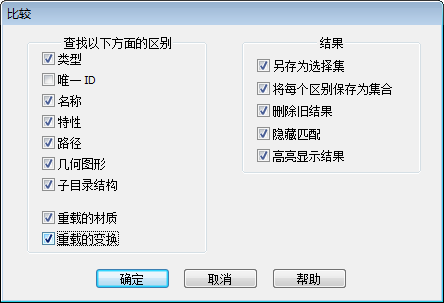

在
“比较”对话框的
“区别于”区域中,选中所有必需选项的复选框。
注:
“被重载的材质”
复选框和
“重载的变换”
复选框分别涉及更改
Autodesk Navisworks
中的颜色和透明度,以及自载入到
Autodesk Navisworks
后更改文件的原点、比例或旋转。默认情况下,清除这些复选框。所有其他条件均涉及原始 CAD 模型中项目的特性。
在
“结果”区域中,请选中用于控制比较结果的显示方式的复选框。
另存为选择集。
将比较的项目另存为选择集。然后,可以稍后将此集用于相同项目之间的进一步比较。
将每个区别保存为集合。
将比较两个项目时找到的差异另存为选择集,以便稍后进行分析。该选择集还将附加更深入地详述差异的注释。
删除旧结果。
删除从以前的比较得到的任何选择集,以便在查看结果时减少混淆。
隐藏匹配。
在比较完成后,隐藏经比较发现为相同项目的所有项目。
高亮显示结果。
在比较完成后,用颜色替代高亮显示得出的每个差异。通过单击
“常用”
选项卡
“项目”
面板
“全部重置”
下拉菜单
“外观”
可以将颜色重置回去。
单击
“确定”
