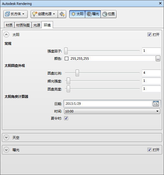

“环境”选项卡
使用“环境”选项卡配置太阳属性、天空属性和曝光设置。
只有在打开曝光时,才显示日光和天空效果,否则“场景视图”中的背景将变为白色。
太阳
设置并修改阳光的属性。
打开
打开和关闭阳光。如果没有在模型中启用光源,则此设置无效。若要控制模型光源,请转到“视点”选项卡 “渲染样式”面板。
常规
设置阳光的常规属性。
强度因子
设定阳光的强度或亮度。取值范围为 0(无光源)到最大值。数值越大,光源越亮。
颜色
可以使用颜色选择器选择太阳的颜色。
太阳圆盘外观
这些设置仅影响背景。它们控制太阳圆盘的外观。
圆盘比例
指定太阳圆盘的比例(正确尺寸为 1.0)。
辉光强度
指定太阳辉光的强度。值为 0.0 至 25.0。
磁盘亮度
指定太阳圆盘的亮度。值为 0.0 至 25.0。
太阳角度计算器
设定阳光的角度。
日期
设定当前日期设置。
时间
设定当前时间设置。
夏令时
设定夏令时的当前设置。
