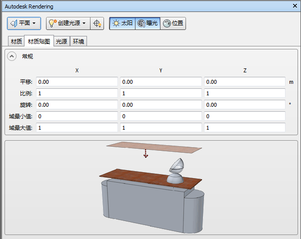

平面贴图
使用三维点的平面投影计算纹理坐标。
变换后的 X 和 Y 坐标将基于“域最小值”“域最大值”的值进行调整,并用作 U、V 值,如下所示:
U = (X - Xlow)/(Xhigh - Xlow)
V = (Y - Ylow)/(Yhigh - Ylow)

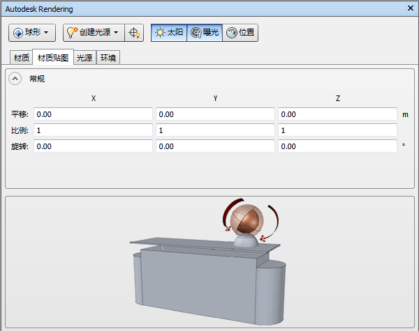

球体贴图
通过原点处的球体投影计算纹理坐标。
假设您放置一个球体来包围某对象。每个 X、Y、Z 点都投影到球体上最近的点。U、V 实际上是点的极坐标(角度对)。

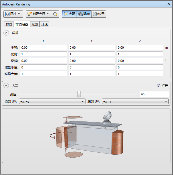

圆柱体贴图
坐标映射到圆柱曲面(侧面)或每个圆柱体末端的平面“封口”(如果“封口”复选框处于“打开”状态)。如果未选中“封口”复选框,则仅使用圆柱曲面。
圆柱体贴图类似于长方体贴图,但需要假设放置圆柱体来包围对象。
“封口”复选框可以确定圆柱体封口是否应使用圆柱体侧面之外的其他变换进行纹理贴图。“阈值”是点与圆柱体轴之间的角度,以度数为单位,用于决定应使用封口贴图还是侧面贴图。默认情况下,使用 45 度。封口方向(“顶部 UV”“底部 UV”)会指定封口上纹理坐标的方向,类似于长方体贴图的方向参数。
如果使用“封口”,您将获得平面贴图,就像长方体贴图侧面一样。
如果使用圆柱曲面,则 U 基于角度,就像球体 U 一样,而 V = Z(应用“域最小值”“域最大值”贴图后)。
