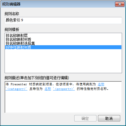

  2. 基于“按特性指定材质”的模板创建一个名为 Color Index 9 的规则:
    1. 在“Presenter”窗口的“规则”选项卡中,单击“新建”
    2. 输入规则名称 Color Index 9。
    3. 选择“按特性指定材质”模板。
    4. 单击“'<category>'”,然后从下拉列表中选择“材质”并单击“确定”
    5. 单击“'<property>'”,然后从下拉列表中选择“名称”并单击“确定”
    6. 单击“确定”,保存自定义规则。

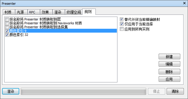

  5. 单击“规则”选项卡,然后选择“Color Index 9”和“Color Index 32”规则。
  6. 确保仅选中“替代任何当前精确映射”,然后单击“应用”以应用这些规则。
    模型场景内具有 AutoCAD Color Index 9 和 AutoCAD Color Index 32 特性的所有项目,现在都应该已应用对应的“Presenter”材质。
