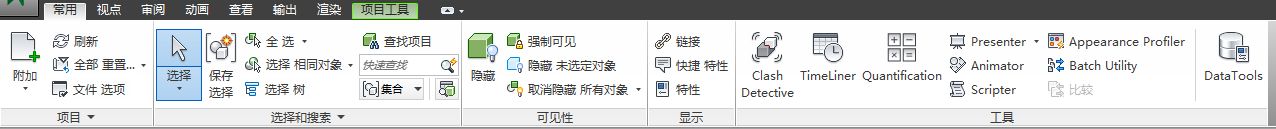

功能区是显示基于任务的工具和控件的选项板。
功能区被划分为多个选项卡,每个选项卡支持一种特定活动。在每个选项卡内,工具被组合到一起,成为一系列基于任务的面板。
要指定要显示的功能区选项卡和面板,请在功能区上单击鼠标右键,然后在关联菜单上单击或清除选项卡或面板的名称。
可以根据您自己的需要按以下方式自定义功能区:
可以控制功能区在应用程序窗口中占用的空间数量。功能区选项卡右侧有两个按钮,用于选择功能区切换状态和功能区最小化状态。
某些选项卡是与上下文有关的。执行某些命令时,将显示一个特别的上下文功能区选项卡,而非工具栏或对话框。例如,只要开始在“场景视图”中选择项目,那么先前隐藏的“项目工具”选项卡就会显示出来。未选中任何项目时,它会再次变为隐藏的。
面板标题右侧的下箭头
表明用户可以展开该面板以显示其他工具和控件。默认情况下,在单击其他面板时,展开的面板会自动关闭。若要使面板处于展开状态,请单击滑出式面板左下角的图钉
图标。
如果将某个面板从功能区选项卡中拖出并拖到应用程序窗口或桌面中的其他区域中,则该面板将浮动在放置它的位置。浮动面板将一直处于打开状态,直到被放回功能区(即使在切换了功能区选项卡的情况下也是如此)为止。
某些功能区面板显示一个与该面板相关的对话框或可固定窗口。面板右下角的工具启动器箭头
表示可以显示一个相关的工具。单击该按钮以显示关联的对话框或可固定窗口。
复选框用于打开或关闭选项。
当可以使用不同强度执行选项时,通过滑块可控制从低到高或从高到低的设置。
