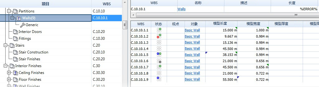

状态通知
某个项目或组更改时,“导航”窗格中将显示一个警告标记
,并且单元中会显示绿色或蓝色的三角形。替代公式还将以粗体形式显示在“项目目录”中。执行“更改分析”后,Quantification 工作簿的“状态”列将显示以下通知。
| 操作 | 表示方式 | 图标 | 显示时 |
| 替代 | “状态”列中显示绿色灯 |
公式已被替代且“更改分析”尚未运行时。将光标悬停在图标上以查看工具提示。 |
| 更改 | “状态”列中显示蓝色灯 |
模型对象已更改,并且与 Quantification 工作簿中的关联算量项不同时。将光标悬停在图标上以查看工具提示。 |
| 错误 | “状态”列中显示红色灯 |
公式或模型项目存在计算错误时。将光标悬停在图标上以查看工具提示。 |
| 删除 | “状态”列中显示黑色灯 |
算量的模型项目已被删除时。将光标悬停在图标上以查看工具提示。 |
