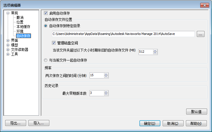

自定义“自动保存”选项的步骤
自定义“自动保存”选项的步骤
单击应用程序按钮
“选项”
在“选项编辑器”
中,展开“常规”
节点,然后单击“自动保存”
根据需要调整“自动保存”
选项。例如,如果希望
Autodesk Navisworks
每 20 分钟针对某个重要文件更改保存一个备份文件,请在
“两次保存之间的时间(分钟)”
框中输入
20
单击
“确定”
