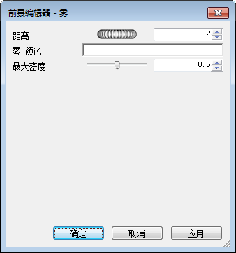

添加前景效果与添加背景效果类似。双击选项板中的某个效果,打开“前景编辑器”。对于每种前景类型,其编辑器是不同的。以下显示的是“雾”编辑器:
注: 如果“选项编辑器”中的“Presenter”“轮廓”(详细信息请参见 Presenter 页面)设置为“高级”,该对话框将包含参数的完整列表并允许您更改前景类型。
