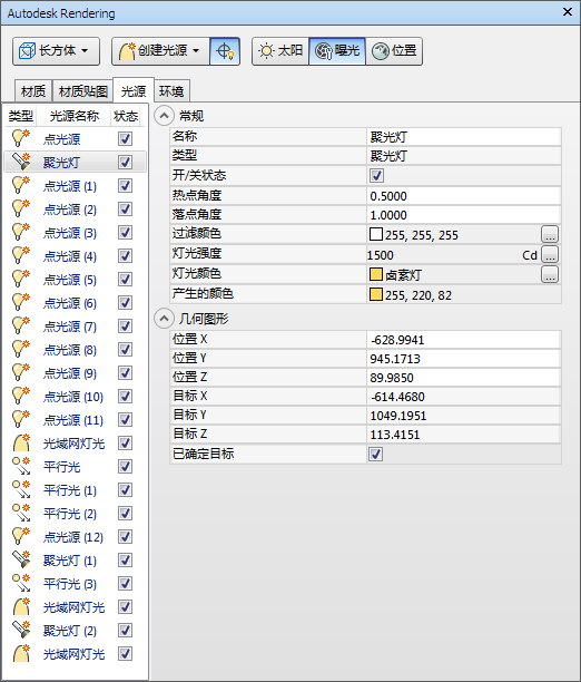

使用“光源”选项卡可以管理模型中的光源。
添加到模型中的每个光源都将按名称和类型在光源视图中列出。通过“状态”复选框可打开和关闭光源。在光源上单击鼠标右键可显示关联菜单。单击一个光源可选择它,并在“属性”视图中显示其属性。太阳和天空光源不包括在内,但您可以在“环境”选项卡上调整太阳和天空的属性。
在列表中选择一个光源时,模型中也会选择该光源,反之亦然。在模型中选择一个光源后,可以使用小控件来移动该光源并更改其他一些属性,例如,聚光灯中的热点和落点圆锥体。您还可以在“属性”视图中直接调整光源的设置。在更改光源属性时,可以看到模型上产生的效果。
“属性”视图显示当前选定光源的属性。列表中光源的属性保存在单独的文件中。有关该控件的完整说明针对每种光源类型单独提供。以下信息通用于所有光源。
