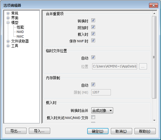

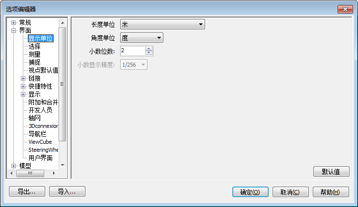

另一方面,全局选项是为所有 Autodesk Navisworks 任务设置的。可以通过单击应用程序按钮 ![]()
“选项”来访问“选项编辑器”,或者可以将其作为单独的应用程序启动。要执行此操作,请单击“开始”
“所有程序”
“Autodesk ”,然后查找所需的产品和语言,例如 Navisworks Manage 2014
[语言]
选项编辑器。选项分组在一起,并在树结构中显示,从而可以更快地查找和更改它们。
可以导出和导入全局选项,从而使项目经理或系统管理员能够快速、轻松地确保所有计算机上的 Autodesk Navisworks 设置均相同。在导出后,根据所需的粒度级别,可以在整个项目站点或在特定的项目组中共享这些设置。要执行此操作,需要设置“项目目录”和“站点目录”。Autodesk Navisworks 将检查本地计算机上的当前用户配置和所有用户配置,然后检查“项目目录”和“站点目录”中的设置。“项目目录”中的文件优先。
