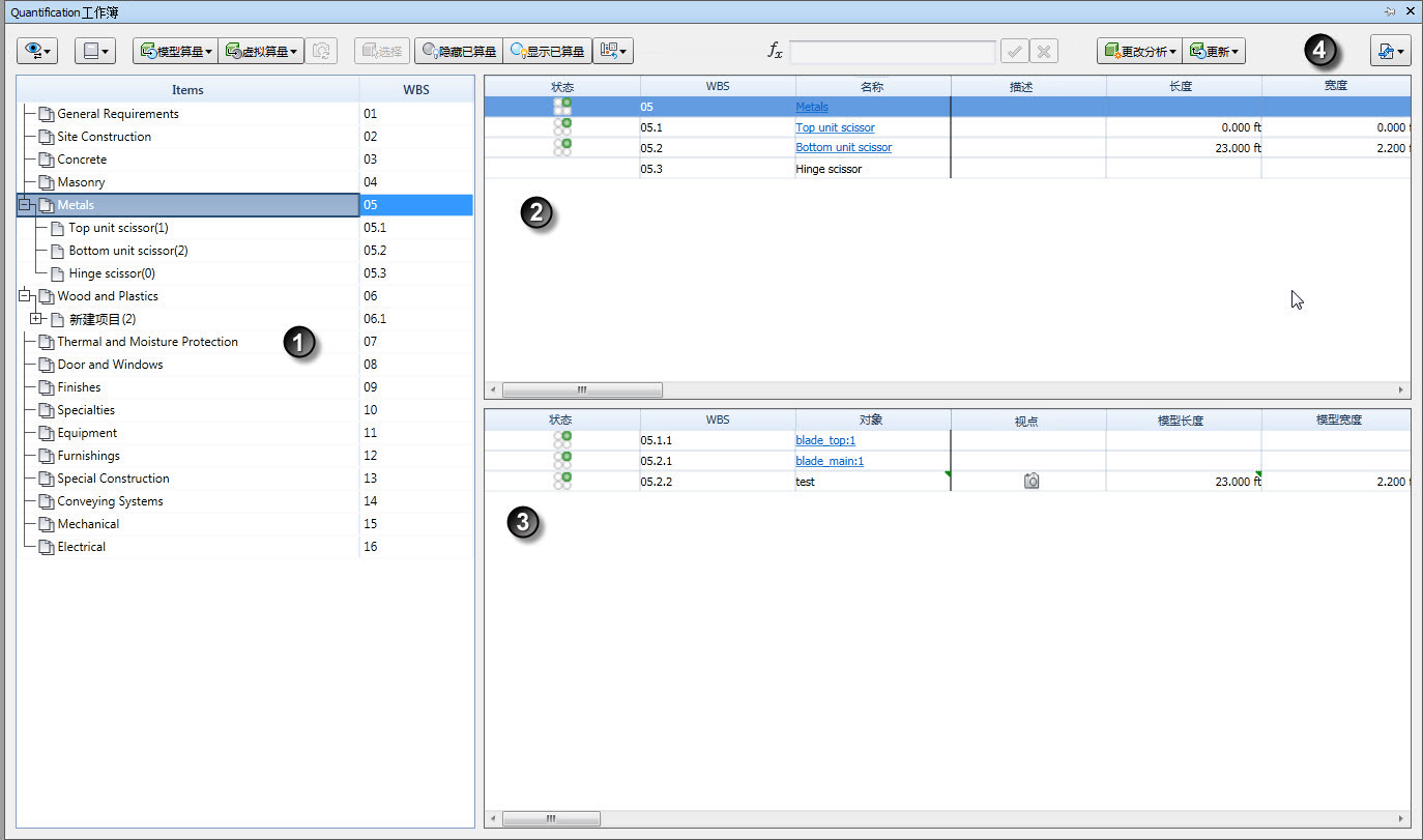

Quantification 工作簿
“Quantification 工作簿”是主要的工作空间。可以在此处执行模型(自动)算量或虚拟(手动)算量。通过单击 ,可以将“Quantification 工作簿”中的视图更改为“项目视图”或“资源视图”。
1. “导航”窗格。该窗格包含项目和 WBS(工作分解结构)代码的列表。
2. “汇总”窗格。算量项目的摘要。右键单击列标题可更改“汇总”窗格中显示的列。
3. “算量”窗格。显示所有算量项目。右键单击列标题可更改“算量”窗格中显示的列。
4. 工具栏。使用该工具栏可访问 Quantification 的主要功能。
