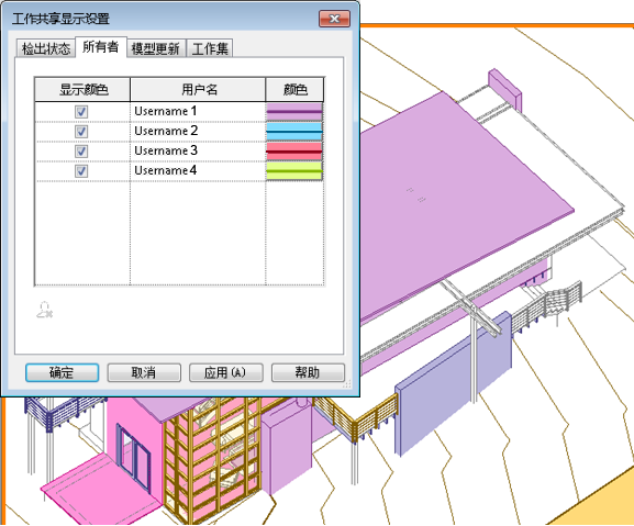

直观区分图元所有者
可以直观区分在工作共享项目中拥有图元的团队成员。
要直观区分图元所有者
  1. 在视图控制栏上,单击 “所有者”。
    模型中的所有者将由颜色直观地标识。
    注: 指定给所有者的颜色会一直保留,直到该用户被删除为止。 默认情况下,系统会列出所有修改过中心模型的所有者。

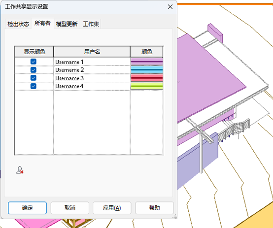

要给图元所有者指定颜色
  1. 在视图控制栏上,单击 “工作共享显示设置”。
  2. 单击“所有者”选项卡。
  3. 为所需的用户名选择“显示颜色”。
  4. 在每个用户名下,单击“颜色”。 在“颜色”对话框中,选择所需的颜色,然后单击“确定”。 请参见颜色。
  5. 单击“应用”。
    为对应所有者指定的颜色就会显示在模型中。
    要删除用户名,请选择该用户名,然后单击 (删除用户)。 仅当用户不再拥有图元或工作集时,才能删除用户。
