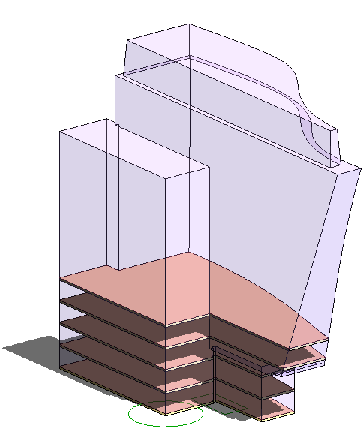

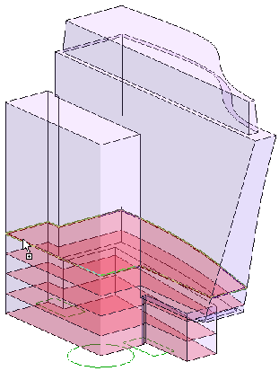

样例
使用光标高亮显示体量楼层
创建的楼板
