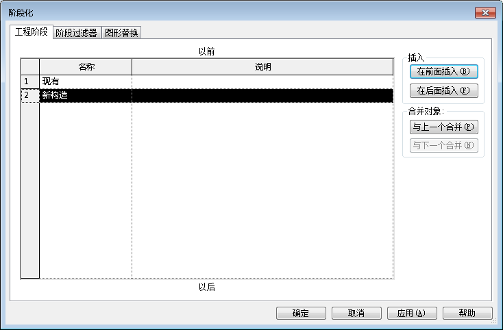

    “阶段化”对话框将打开,其中显示“工程阶段”选项卡。 默认情况下,每个工程都有称为“现有构造”和“新构造”的阶段。
  2. 单击与阶段相邻的编号框。
    Revit 会选择整个阶段行。 下图显示了选定的“新构造”阶段。
  3. 插入一个阶段。
    注意: 在添加阶段之后将无法重新排列其顺序,因此请注意阶段的放置。
    要在选定阶段之前或之后插入一个阶段,请在“插入”下,单击“在前面插入”或“在后面插入”。
    在您添加阶段时,Revit 会按顺序为这些阶段命名。 例如:阶段 1、阶段 2、阶段 3,依此类推。
