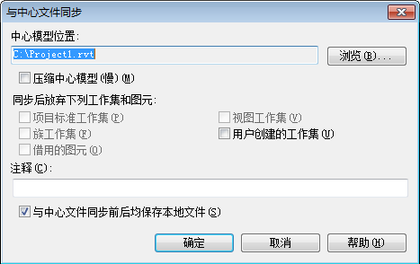

情景 5:尝试将本地文件与中心模型同步
尝试将本地文件与中心模型同步
基于文件 基于服务器
结果:可以使用“与中心文件同步”对话框浏览到另一个中心模型。 结果:在“与中心文件同步”对话框中,“浏览”按钮被禁用,您无法修改中心模型的名称或位置。
