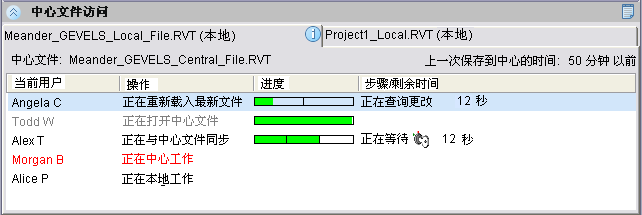

Worksharing Monitor 的“中心文件访问”窗格可显示“与中心文件同步”操作的进度,该操作包括几个不同的步骤。 这些步骤可在“步骤/剩余时间”列中进行跟踪。
“与中心文件同步”操作包括下列步骤:
  1. 正在查询更改:确定自本地文件上次更新以来,中心文件是否已更改。
  2. 正在更新本地文件:更新项目文件的本地副本,以匹配最新版本的中心文件(如果在本地文件上次更新后中心文件发生了更改)。
  3. 正在使用“与中心文件同步”操作保存更改:将对项目文件的本地副本所做的更改保存到中心文件。
  4. 正在保存本地文件(可选):如果该选项在启动“与中心文件同步”操作时被用户选中,则会将更改保存到文件的本地副本。
如果“步骤/剩余时间”列显示“正在等待”,则“与中心文件同步”操作正处于挂起状态,因为该操作已被其他涉及中心文件访问的并发操作所阻止。 请参见使用“与中心文件同步”操作时发生延迟。
