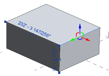

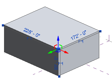

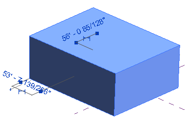

形状图元 所选形状图元
边
表面
顶点
整个形状
