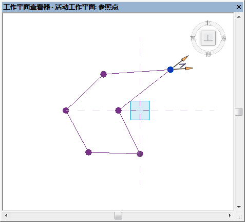

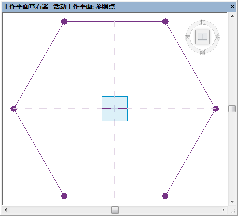

  1. 选择一个工作平面或图元轮廓。
  2. 选择“修改 | <图元>”选项卡“工作平面”面板(查看器)。
    “工作平面查看器”将打开,并显示相应的二维视图。
  3. 根据需要编辑模型。
当在项目视图或“工作平面查看器”中进行更改时,其他视图会实时更新。
