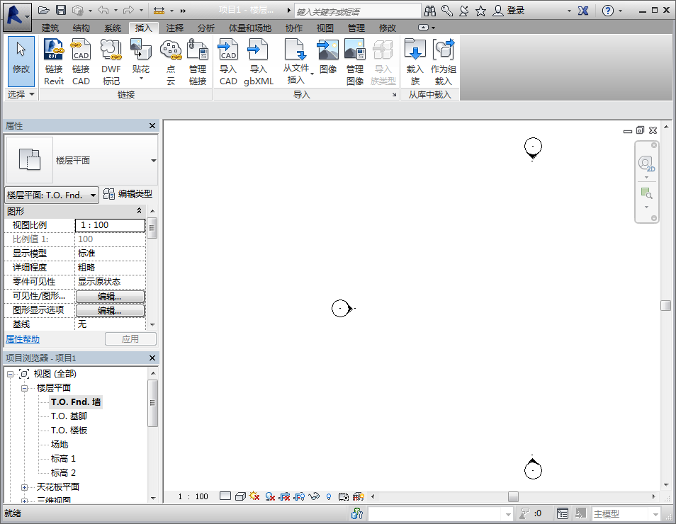

绘图区域
Revit 窗口中的绘图区域显示当前项目的视图(以及图纸和明细表)。每次打开项目中的某一视图时,默认情况下此视图会显示在绘图区域中其他打开的视图的上面。其他视图仍处于打开的状态,但是这些视图在当前视图的下面。使用“视图”选项卡 “窗口”面板中的工具可排列项目视图,使其适合于您的工作方式。
绘图区域背景的默认颜色是白色;可将该颜色反转为黑色。(请参见下面的说明)。
