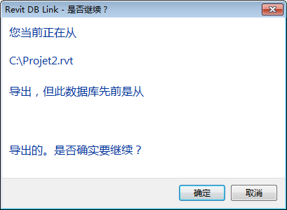

    注: 将新图纸导出到现有数据库时,会显示“是否继续?” 对话框。
