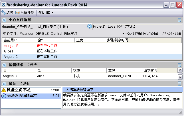

用户界面
Worksharing Monitor 的主窗口分为三个窗格:

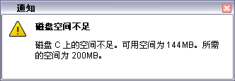

桌面警报
您可以配置 Worksharing Monitor,使其在发生与 Revit 工作共享项目有关的某些问题时,显示桌面警告。 桌面警报是在 Windows 系统任务栏附近显示的消息。 要指定您希望查看的桌面警报,请使用“选项”对话框。 请参见设置选项。
注: 当 Worksharing Monitor 窗口处于活动状态时,将不会显示桌面警报,因为该窗口中会显示相同信息。
