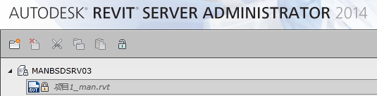

管理员级锁定可以使用基于 Web 的 Revit Server Administrator 管理实用程序(或相应的命令行实用程序)来应用。 此锁定可以应用于整个 Revit 服务器 Host、某个文件夹中的所有模型或者单个模型。
对项目应用管理员级锁定的步骤
锁定某个项目后:
