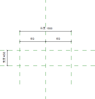

可以对已应用于族框架的参数进行调整或测试。要调整构架,应调整参数值,以确保应用了该参数的参照平面会相应变化。调整是一种测试参数化关系的完整性的方法。创建族时尽早和频繁进行调整可以确保族的完整性。

    族框架应进行相应调整,以反映更新后的参数值。
