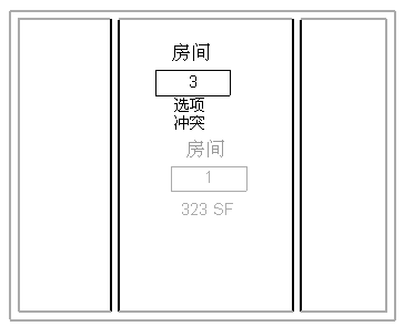

问题:主模型中的房间与次设计选项中的房间发生冲突时,在图纸中出现此消息。
例如,如果主模型中包含房间,而您将房间放置在设计选项中的相同空间中,则在主模型中房间的边界可能会与设计选项中房间的边界重叠。

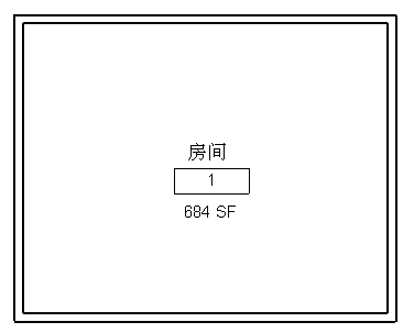

例如,假设主模型包含以下房间。
将房间添加到设计选项时,房间标记将报告选项冲突。
注: 如果您已经创建一个房间明细表,则在明细表的“房间面积”列中也将显示“选项冲突”。
要了解选项冲突的原因,请在平面视图或房间明细表内选择房间标记,选择显示有冲突的行内的某个单元。然后单击“修改 | 房间标记”选项卡 “警告”面板 (显示相关警告)。此时显示一个警告对话框,展开该对话框可阅读关于冲突的信息,并了解其可能的补救措施。
